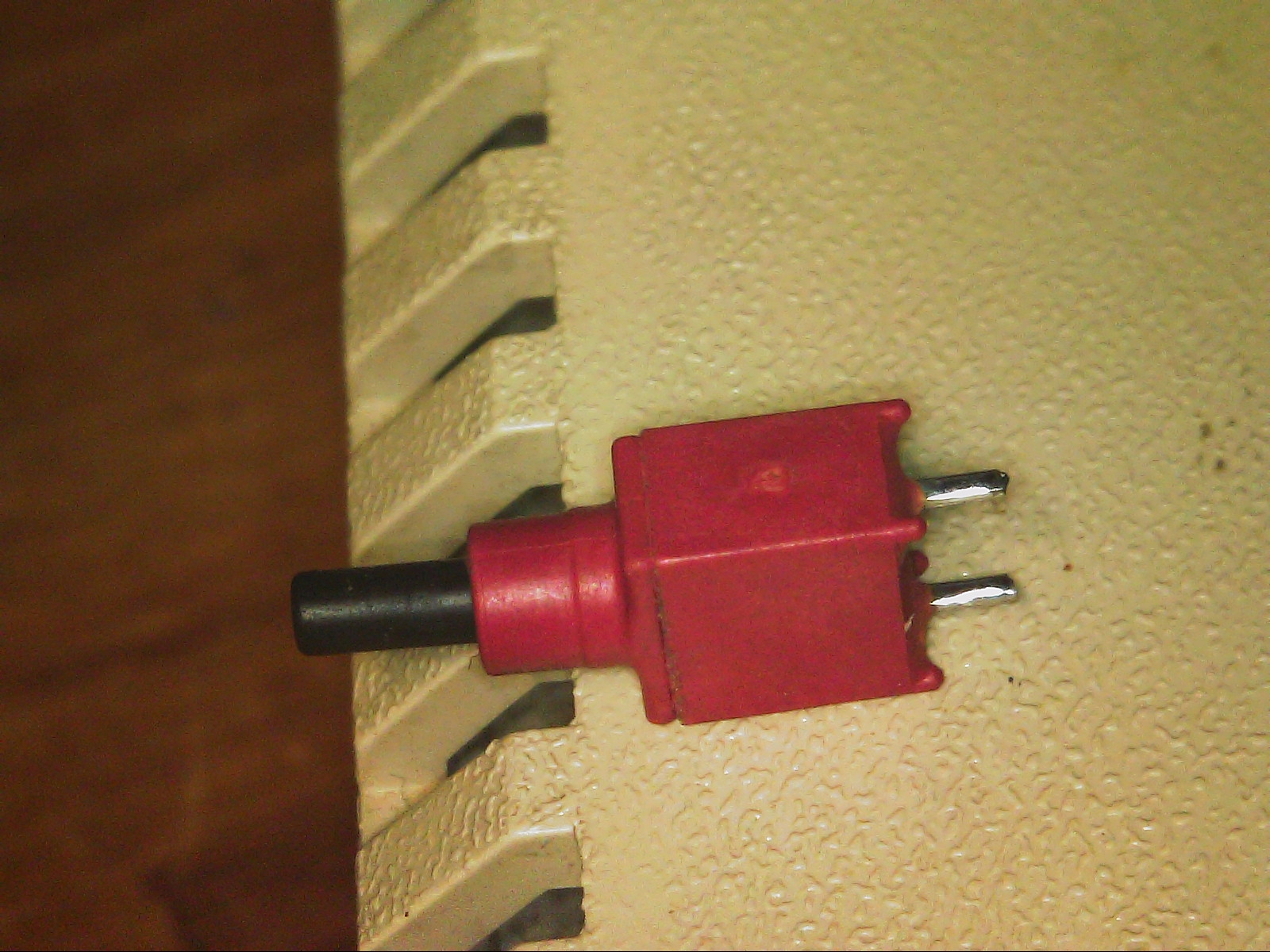

Dann gibt es recht kleine Schalter, die so klein sind, daß man sie einfach in die Lüftungsschlitze klemmen kann. Sie sind dann zwar nicht von vorne zugänglich, sondern z. B. von der Seite, aber dafür ohne Löcher. Etwa so etwas hier:
Das ist jetzt ein Taster; die gibt es auch als (UM-) Schalter mit Kipphebel. Wie die Dinger genau heißen müßte ich auf der Arbeit nachsehen. Den passenden Beitrag im alten Forum habe ich jetzt auch nicht gefunden. Die Schalter muß man normalerweise nicht dauern betätigen; da ist es m. E. verschmerzbar wenn sie etwas schlechter zugänglich sind. Da kann Tron04 vlt. ein Bild beisteuern.
